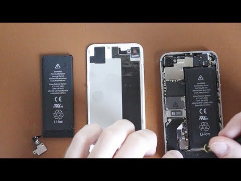

De momento el arroz, no ha cambiado mucho, pero si que me he fijado en algo, que no se si hacia antes, y ahora me hace, y es que parece que cuando le doy a restaurar en modo recovery y parece que se va a reiniciar para instalar la actualizacion, aparece el icono de la bateria, y me aparece al minimo y en rojo, sin embargo en el modo DFU no lo hace, lo he dejado cargando cerca de 12 horas, y sigue apareciendome el mismo icono, y con las mismas vuelve al modo recovery, ¿Creeis que puede ser que la bateria interna este rota por haberse mojado y puede ser el problema por el que no inicia la actualizacion de firmware?
Un Saludo
Quizás, nadie puede estar seguro del todo, ya sabes.
La batería es fácil de quitar en un iPhone 4s.
